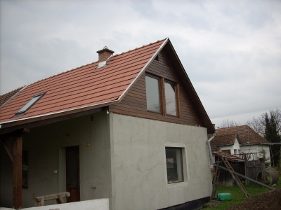

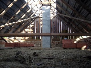

Egy regi istallot ujittattam fel lakohaz gyanant. Felenk (erdelyben) meg nagyon gyerekcipoben jarnak a mesterek hoszigeteles teren. A munkalatok kezdetekor en azt hittem a mester tudja a dolgat es nem neztem utana semminek az interneten. Az elso hibajelensegek utan elkezdtem olvasgatni es szep lassan mindennek utananeztem. Ekkor jottem ra, hogy a tetoteri szigeteles nagyon vekonyra sikerult. A haz mostmar kesz van, de szeretnem tudni utolag hogyan tudnam a tetoter szigeteleset feljavitani minel kevesebb rombolassal es koltseggel.
A teton agyag cserep van, alatta fekete paraatereszto folia, az alatt 3 cm-es EPS polisztirol es alatta 10 cm Ursa ELF gemini. Legbelul 1 cm-es gipszkartonbol alakitottuk ki a teret. Szamitasaim szerint ez 15 cm-nek felel meg es legtobb oldalon 20-25 cm-rol beszelnek. A gipszkartont nem szivesen bontanam vissza, mivel mar le is van festeve, padlo lerakva. Olvastam a szarufak feletti szigetelesrol PUR tablakkal, de nalunk meg nem jelent meg ez az anyag a piacon es van egy tetoablak is, amelyet ez eserben gondolom ki kellene szedni es ujra behelyezni a szigetelotablak vastagsaganak megfeleloen.
Az istallo maga regi tomor teglabol keszult, 30 cm vastag es 10 cm-es EPS polisztirollal burkoltuk.
Itt a kornyekunkon ha erdeklodom, azzal vigasztalnak, hogy van akinek csak 10-es uvegvatta szigetelese van, de ez rajtam es a futeskoltsegeimen nem segit. Szeretnek minel tobb otletet kapni problemam megoldasara. Elore is koszonom valaszaikat.

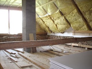

Igen a lambéria lebontása és kiegészítése több szigetelőanyaggal jó ötlet. Ha jól láttam a képeken, ez a rész könnyűszerkezetes módszerrel épült ->> fa szerkezet, közte üveggyapot hőszigetelés, belül gipszkarton, kívül lambéria borítás, nem a téglafalat folytatták a mesterek.
junius13-16 021.jpg (27.37 KiB) Megtekintve 14742 alkalommal.
juni.30 015.jpg (22.19 KiB) Megtekintve 14726 alkalommal.
Ha lebontatod a lambériát, a fa tartószerkezeteket is meg kell "vastagítani" a szigetelőanyag vastagságában és ezt a keretet kitölteni üveggyapot táblákkal. Viszont a kép alapján gyanítom, hogy a megnövelt szigetelőanyag vastagsággal ez a rész ki fog lógni a fal síkjából. Ez nem lesz zavaró számodra? Minden esetre a szigetelőanyagot alulról is le kell zárni, nehogy nem kívánt lakók költözzenek be. A lambéria lógjon túl az alsó vízszintes lezáráson, hogy ha az eső ráver a lambériázott falra, a víz ne tudjon befolyni az alatta lévő szigetelésbe, vagy ne a falon folyjon végig. Javaslom erre a részre tömöttebb, nagyobb testsűrűségű táblás üveggyapotot használjatok, hogy a szigetelőanyagnak legyen megfelelő öntartása. A szálas szigetelőanyagok hajlamosak idővel a súlyuk hatására összetömörödni, így a felettes rétegeknél az illesztéseknél rés keletkezhet. Sajnos az ácsok nem hosszabbították meg a tetőt jobban, így az eső könnyen elérheti a lambériázott részt, ezért érdemes lenne ezt a felületet a lambéria alatt páraáteresztő (!!) fóliával befedni, hogy ha a lambériák közötti réseken az eső befolyna, ne a szigetelőanyagba kerüljön a nedvesség, hanem a fólia elvezesse a burkolat aljára. Itt biztosítani kell a kifolyásnak egy kicsi rést, és a fóliát a lambéria alsó végéig kellene lehozni, így az esetlegesen beszivárgó vizet el tudja vezetni a szabadba. A homlokzati polisztirol szigetelést és az új szigetelést résmentesen össze kell dolgozni, akár úgy is, hogy a felső újonnan felrakott szigetelést a meglévőig lehozni, arra "ráültetni". De csak képletesen, az indító tartónak kell viselnie az üveggyapot szigetelés súlyát.
Ezt a felületet nem kell féltened, ha mégis a tető megbontásával kívülről szigeteltetnéd le a tetőteret, a tető alsó szintje nem változik, csak fölfelé vastagodik meg.
