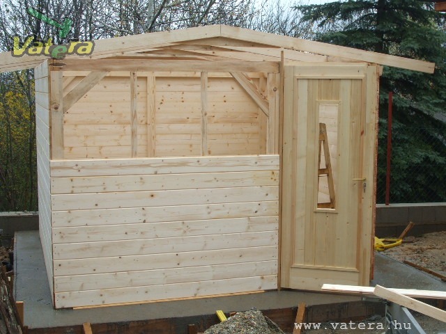

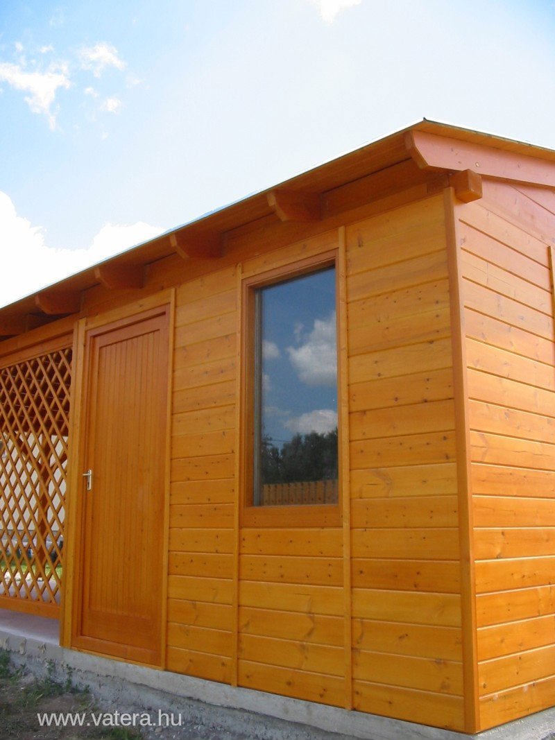

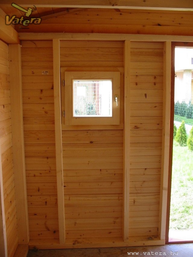

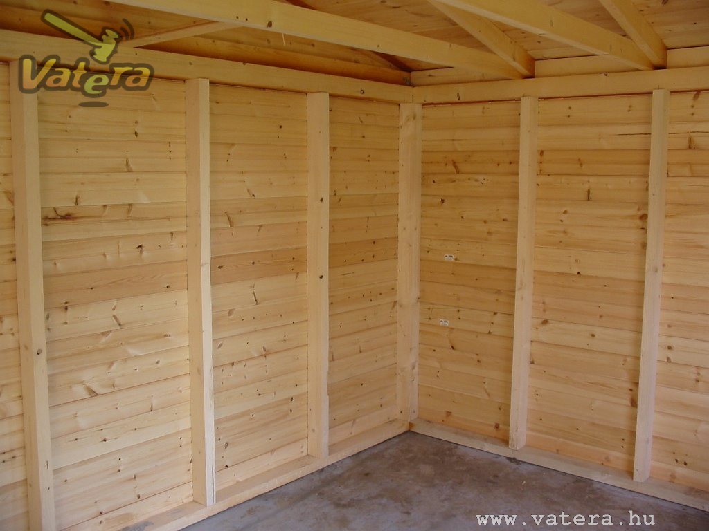

Itt van néhány kép ötletadónak a Vateráról:
ház belső.jpg (121.15 KiB) Megtekintve 69972 alkalommal.
ház belső2.jpg (90.1 KiB) Megtekintve 69891 alkalommal.
ház kívülröl.jpg (116.07 KiB) Megtekintve 69474 alkalommal.
ház kívülről2.jpg (98.68 KiB) Megtekintve 69985 alkalommal.
Forrás:
http://epitkezes-otthon.vatera.hu/kert_mezogazdasag/kerti_haz_autobeallo/index_c7880.html?pt=3
Hát az egyik szemem sír, a másik meg nevet... Sajnos a hivatkozott példák pont arra jó példák, amikor a fal tartja össze házat, és nem fordítva.
Láthatóan a készítő is tisztában van a gyenge ponttal, és takaró lécekkel próbálja is helyre igazítani, amennyire teheti.
Az utolsó fotón látni egy jónak mondható megoldást, hiszen itt láthatók sarok merevítések, ami a ház stabilitását növelik.
