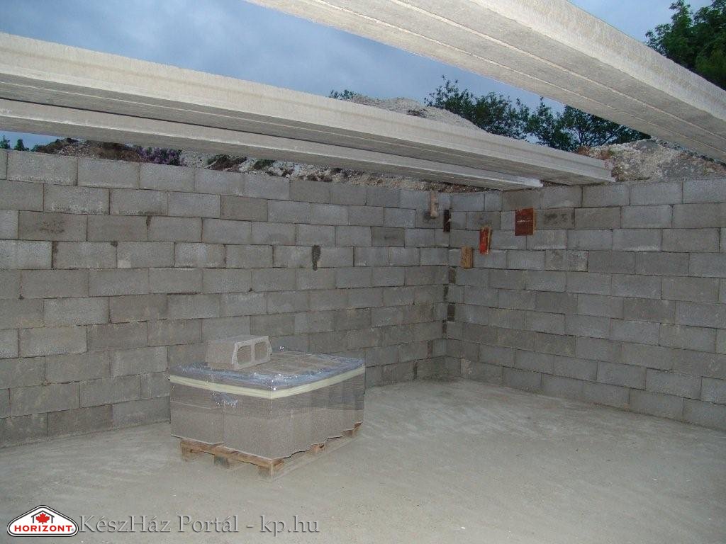

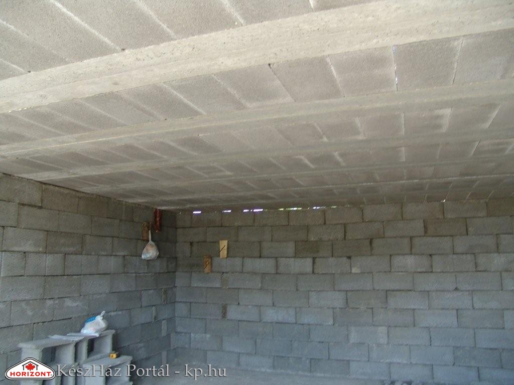

Találtam pár képet a neten mellékelem.
A képeken nincsen megemelve a gerenda, csak egyszerűen rá van ültetve az oldalfalra.
Az első kérdésben a 2. verzió a helyes, tehát a sávalapra (nem közé) jön még a 10 cm vasalt beton.
A második kérdésben igazad van, nem kell megemelni (mással kevertem), de a gerendákat be kell kötni a koszorúba.
