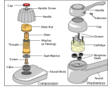

Azt szeretném megtudni, (ha valaki tudja erre a választ) hogy miért nincs elterjedve, sőtt nem is kaphato amerikai típusú (cserélhető szelepüléssel) csaptelepek Magyarországon, ahol 1 perc alatt Jóska Pista is kitudja cserélni a szelepülést ha a gumi tömítő gyűrű cseréje után is csöpög a vízcsap? Marókészlet, annak helyes használata - teljesen feleslegesen van túlkomplikálva a csöpögő vízcsap javítása ebben az országban, és tulajdonképpen ez azért is érdekes, mert az Internet jelenlétében ez szinte érthetetlen.

Erre egészen egyszerűen lehetne válaszolni: mert Európában élünk, más világ, más kultúra, más hagyományok, stb.
Ezek a régi csaptelepek lassan úgyis eltűnnek és átveszik a helyüket a kerámiabetétes egykarú csaptelepek, de ha nem egykarú akkor is kerámiabetétesek lesznek. Az egykarú csaptelep szelepházát éppolyan könnyű cserélni, mint az amerikai csaptelep betétjét. Egy Mofém csaptelep kartusa (cartridge, szelepház) 4000 Ft körül van és alapvető barkácsolási tudással 5 perc alatt kicserélhető. A Mofémnél a szelepházat nem csavarok, hanem egy nagy anya szorítja a helyére, célszerszámmal - de egy franciakulccsal is - pillanat alatt kiszedhető.
