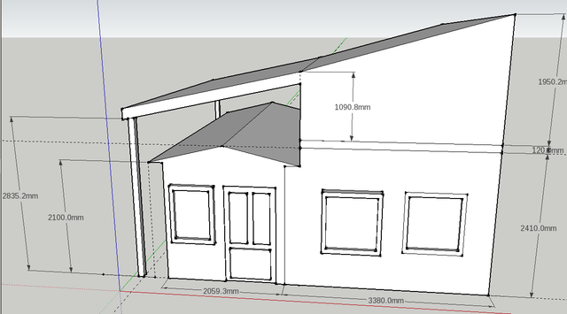

Egy régi faházhoz szeretnék hozzáépiteni egy bővitést, szintén fából. A régi ház sátortetős kátránypapiros boritással és a gerinccel párhuzamosan futna a bővitmény. A csatolt képen a bal oldali a régi ház, a jobb oldali a tervezett új. A képen kékkel be van jelölve a két épület találkozási éle a régi tető mentén és éppen azon aggódom, hogy ez hogy lesz szigetelve. A régi tetőn az összes leeső eső oda fog folyni és nem tudom, hogy le lehet-e ezt szigetelni jól.
A képen az új tető szintén a régi felé lejt, ez csak azért van igy, mert arra gondoltam, hogy meg lehetne ezt a lejtést hosszabbitani és egészen a régi ház fölé vinni, hogy a régi ház teljesen az új tető alatt legyen, és igy gondoltam megoldani a szigetelési problémát, mert ha a régi házra nem esik közvetlen eső, akkor nem lesz gond a kék vonallal jelölt érintkezéssel.
De ha lehet szigetelni az érintkezést jól, akkor nem kellene új tető a régi ház fölé és akkor a jobb oldali új épület teteje dőlhetne jobbra, a régi háztól elfelé.
Remélem érthető voltam :)
Mi lenne szerintetek a legjobb megoldás?
Örülök, hogy az elképzeléseidet a Sketchup-t felhasználva jelenítetted meg.
Én magam részéről inkább egy közös sátortető vagy nyeregtető kialakításon gondolkodnék.
Egyrészt nem pusztán csak eső esik, gondolni kell a havazásra is. Nem ismert, milyen tájolású a ház, de mindenképpen fennáll, hogy itt komoly mennyiség összegyűlhet egy hófúvásos havazáskor, ami főként olvadáskor jelenthet gondot.
Ha jelzett arányok stimmelnek, akkor a majd kétszer magas tetőről, jelen időjárás felhőszakadásait ismerve, aligha tudnád a felső rész oldalfalát a felcsapó víztől megvédeni, pláne úgy, hogy az még a fal felé lejt. És a fa legnagyobb ellensége, fűrészelést követően, a víz. :D
Harmadrészt statikailag is biztosabb lenne a közös tetőszerkezet, és a fenti tető lejtését is érdemesebb lenne nagyobbra választani.
Az új tetőt a régi fölé vinni szép elképzelés, de a gyakorlatban még nem láttam rá példát. Az olyan tetővel fedett tető lenne, akkor megint csak a közös, új tetőkialakítás jöhet szóba.
Ha esetleg járatosabb vagy a programban, rajzold meg a konkrétabban elképzeléseidet, és vizsgáld meg, hogyan is festene a valóságban, illetőleg mi lenne a funkciója.
Napjainkban reneszánszát éli a lapos tető, ellentétben eleinkkel nem használatos a padlás, vagy legfeljebb tető alattti lomkamra funkcióval bír, és a nyeregtetőnek sem szükséges ez esetben szimmetrikusnak lennie, viszont haránt támaszokkal nagy teherbírású szerkezet építhető. Szintén az arányokra utalva, és abból kiindulva, hogy a régen esetleg egy garázs lehetett, annak alapterületét 2-2,5*5 m.re saccolva, a végleges épület 6-7*5 m-es lenne, ekkor viszont a sátortető gerincét is elfordítanám az eredeti síkhoz képest.
De mindezek már beépítési és egyéb szabályokkal is össze kell vetni, iieltve a környezet - pl. garázssor része - is befolyásolja a végleges formát.
Várom a további fejleményeket.

Én máshogy csinálnám. a Két ház között a kisebb ház ereszénél hagynék egy U alakú csatornát, amiből a csapadék ki tud folyni, gyakorlatilag egy képzett eresz lenne. Ez meg lehet csináltatni lemezből, vagy bitumenes vastaglemezből, vagy a kettőt együtt a biztonság kedvéért. A lemez felmehetne egy darabig a nagyobb ház falán, hogy a csapó esőtől is védje. A nagy ház tetejét túl vinném a falon és arra is külön ereszt raknék, így arról elvileg nem folyna a kis házra. A két csatornát lent össze lehet kötni.
Ez így elég egyszerűen hangzik, de egy kis fantáziával és egy jó mesterrel szépen ki lehet alakítani. De nem írtál még a házak anyagairól, a nicked jelentené a kisebb faházikót? Milyen burkolatokat, szigeteléseket tervezel?

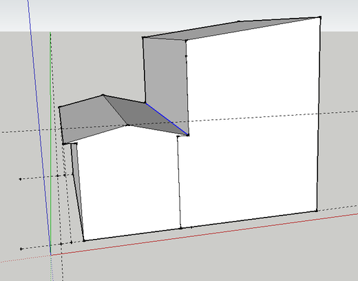

Helló, köszi a tippeket, kicsit pontositottam azóta az elképzeléseket és bejelöltem a méreteket is.
A teljesen közös tetővel az a gond, hogy akkor a régi épület meglevő tetejét le kéne bontani, és az egyik lényege a terveinknek az, hogy a régi épülethez ne kelljen hozzányúlni egyáltalán. A tájolás a következő: a régi alacsony faház bejárati ajtaja előtt állva az ajtót nézve előre van nyugat, balra dél és jobbra észak (a sketchup-ban még nem tudom hogy lehet ezeket bejelölni :)). Emiatt a dupla tetőnek olyan funkciója is van, hogy felfogja a délről jövő erős napot és nem lesz a régi épületben olyan meleg. A régi épület egyébként nem garázs (de nem rossz a tipp :)) hanem egy vikendház, amit nagyobbitani szeretnénk. Szigetelve egyáltalán nincs, mert csak nyáron használjuk emiatt és a kis belmagasság miatt nagyon meleg tud lenni.
Emlitetted a második, új tető dőlésszögét. Esőt, havat, stb, belekalkulálva és azt, hogy az egész konstrukció fából van, milyen dőlésszöget javasolsz? A mostani dőlésszög kb. a régi kis ház tetejének dőlésszögével egyezik meg, ami nagyon kicsi, lehet, hogy a nagyobb felület miatt nagyobb szög kéne?
A második emelet szintén elég kis belmagasságú, de ez nem gond, ott csak ágyak lesznek.
Ez igy kb. milyennek látszik? :)

Ne haragudj, de ez szerintem nagyon nem lesz jó. Én faházban élek, egy nyaraló átalakításából, van fogalmam róla.
Szigetelés nélkül nyáron a magasabbik épület emeletén aludni lehetetlen dolog, addigra 50 fok meleg lesz és nem fog lehűlni hajnalig. A felső 1.90-es belmagasság minden, csak nem baráti. Ez a tetőszerkezetet egy nagyobb vihar széttépi és erre készülni kell, csakúgy mint a 40 C fok körüli nyári melegre.

Plaszlo írta: A felső 1.90-es belmagasság minden, csak nem baráti. Ez a tetőszerkezetet egy nagyobb vihar széttépi és erre készülni kell
Az 1.9 m belmagasságon még lehet változtatni, szóval ez csak egy gyors vázlat. De tegyük fel, hogy 2.2 m. És magával az alakkal mi a gond? Ha elég jó vázat csinálok hozzá, akkor miért elképzelhetetlen, hogy stabil legyen?

A tető alakjával azon kívül, hogy jóindulatúan is csak annyit lehet mondani: egyéni (elnézést, ha megbántalak ezzel), egy óriási vitorlafelület. Ha alákap a szél, megrázza az egész házat. Túl magasan van egy teraszhoz képest.
A felső szinthez néhány gondolat: ez a belmagasság nagyon alacsony és kényelmetlen. A szigeteletlen tető miatt sütni fog a meleg róla, de gyengén szigetelve sem lesz kellemes. Nem tudom valamilyen előírás korlátozza a magasságot, vagy csak elégnek gondoltad, de jobb lenne magasabb. Ez látványban és érzetben is nagyon sokat számít, akkor is, ha csak nyaralóról van szó.
Ez szigorúan magánvéleményem, de szerintem a sátortetős megoldás belülről sokkal kellemesebb látvány és érzés, mint egy viszonylag nagy felületű, eleve alacsony és tovább csökkenő méretű födém látványa. Az egésznek nyomott hangulatot ad. A sátortetős megoldás Jmedvegy ötlete alapján merőlegesen építve a régi ház mellé látványban is jobb összhatást ad. A terved kicsit olyan, mintha a nagy ház lenőtte volna a kicsit. Inkább az új legyen kicsit nagyobb és a régit használd műhelynek, szerszámos kamrának.
Én már csináltam hasonló faházat német építésznek, kívűl belűl lambéria. A régi mellé közvetlenűl egy újat, annyi külömbséggel, hogy 90'-al elforgatva a bal oldali ház, belülről viszont egybe kellett nyitni, szóval így is van mire odafigyelni.
Általános szabály, nem tudom hogy le van e írva valahol, az esőt minél távolabb kell elvezetni a háztól, legalábbis célszerű.
Ezzel a megoldással, gondolj bele, ha esik az eső az csapódik, így az egész oldalt le kellene szigetelni ami vagy drága anyagköltség lenne, vagy befülleszted úgy hogy belül nem győzöd majd írtani a penészt.
A következő probléma amivel számolnod kell: idővel a tető bekoszolódik ha vannak fák fölötte ha nincs. Ez a piszok integetni fog a ház oldaláról, ugyanis a felcsapódó csapadékkal együtt kerül majd oda.
Én két dolgot javasolnék, vagy elfordítod a tetőt 90'-al vagy egyoldalas tetőt csinálsz.
Ha belül össze akarod nyitni a két házat akkor lesz mit rajzolnod. Mindenesetre gondolatban kövesd a víz útját felülről lefelé úgy hogy a háztól minél távolabbra kerüljön, figyelembe véve a hideget a meleget az esőt a szelet és a havat.
