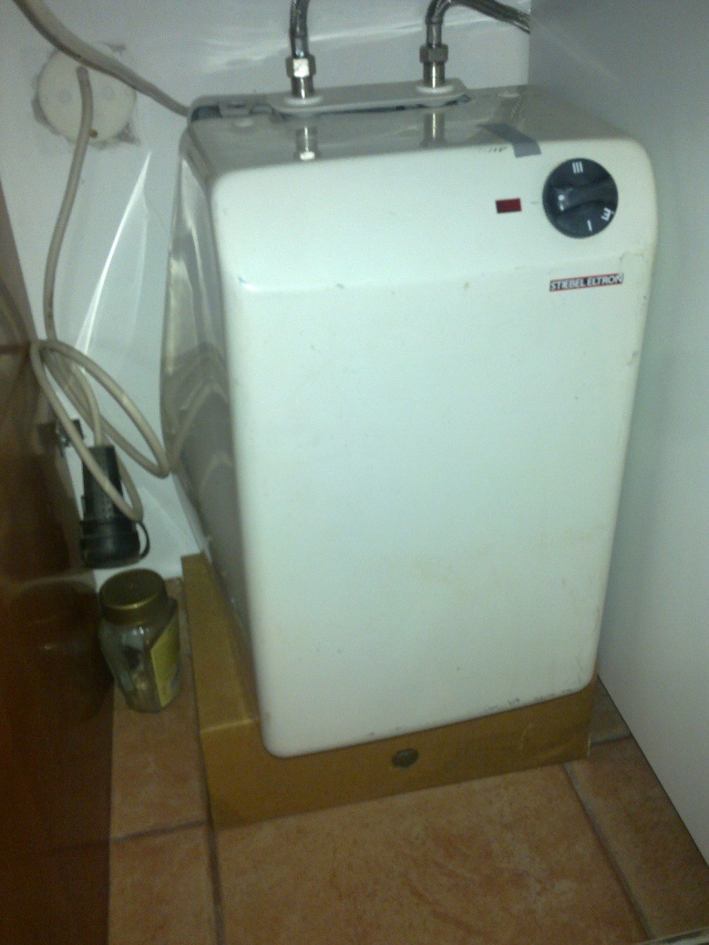

Néhány napja kaptunk egy használt, régebbi tipusú Stiebel Eltron SNU 10-es villanybojlert, amit a párom (abszolút nem szakember, csak szeret mindent maga megszerelni) az újabb tipus használati útmutatója alapján bekötött a mosogatógép kiállás csapra. Nem szereltük falra, mert ideiglenes megoldásnak szánjuk, így csak a mosogató alatt egy papírdoboz-magasítóra állítottuk (picit rövid csöveket sikerült bevásárolnunk ránézésre, azért így oldottuk meg).

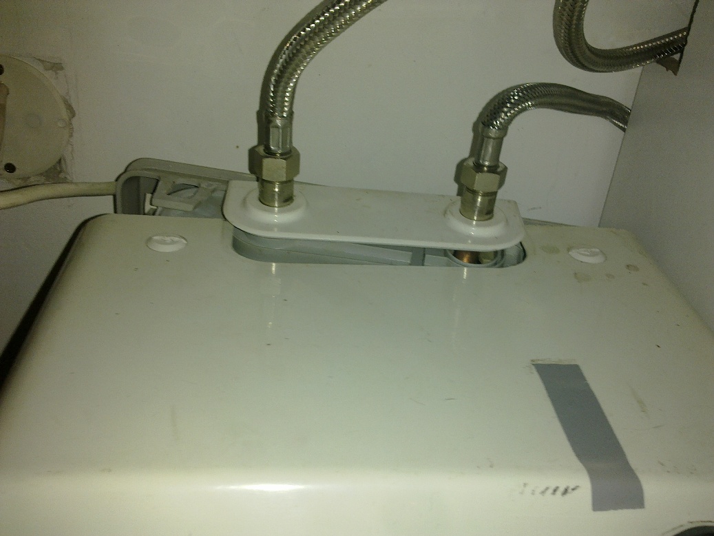

Eleinte úgy tűnt, egyszerű a dolog, rendben és gyorsan melegítette fel a vizet. Aztán kb 2-3 nap működés után tegnap estefelé egy nagyobb kattanásra lettem figyelmes a bojler irányából és megnéztük: láthatóan kidomborodott oldalirányba a burkolat, le is pattant a helyéről. Természetesen azonnal elzártam a bemenő oldalon a mosogatógép csapnál és kihúztam a 220-ból, azóta vitázunk, hogy mi lehet a baj?
Párom szerint azért dudorodik, mert nincs falra szerelve és függesztve, szerintem meg túlnyomás alatt van és szét fog repedni a tartály :-(
Ha valaki tudna értő tanáccsal szolgálni, azt nagyon megköszönném, mert abból legalább arra rá tudnám venni az én emberemet, hogy hívjunk mégis szerelőt, amíg van értelme és ne próbálkozzon vele ő tovább, mert érzésem szerint ez már meghaladja a képességeit.
Képet is megpróbálok csatolni és előre is iszonyatosan köszönöm!
bal oldalról
Szerintem ez egy átfolyós rendszerű bojler amit TILOS :!: nyomás alá helyezni. Speciális csap kell a bekötéséhez ami úgy működik hogy a kifolyó melegvíz útja állandóan szabad . Úgy működik, ha megnyitod a csapját akkor hideg vizet engedsz a bojlerbe egy elég szűk nyíláson (épp azért szűk hogy ne alakulhasson ki túlnyomás a bojlerben) ami az állandóan nyitott melegvíz úton kifolyik a csapon. Mindenképp a hozzávaló csappal kellene bekötni, és szerencsés vagy hogy ennyivel megúsztad.
Azt én is éreztem, hogy szerencsés vagyok, hogy ennyivel megúsztam, mondtam is a páromnak, hogy azért ekkora torzuláshoz biztos, hogy nagy nyomás kell belülről :-(
Nagyon-nagyon köszönöm a segítséget!!!
