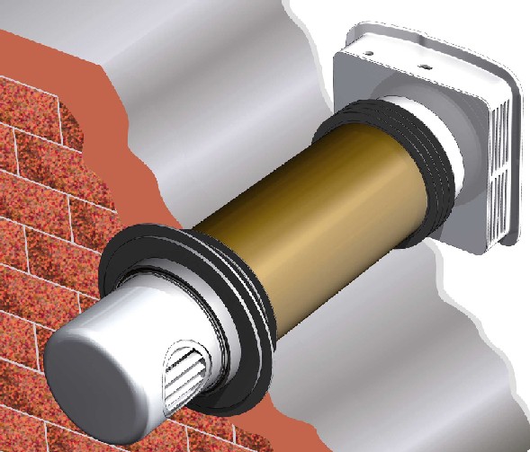

Másik megoldás - nem olcsó, de hosszabb távon nézve egy lehetőség - hőcserélős szellőzőidom beépítése:
http://www.marley.hu/hu/termekek/szellozestechnika/a_marley_hocserelos_frisslevego_ventillator/index.htm
Sajnos az ára vetekszik egy gyengébb mobilklímával:
http://www.vfk.hu/index.php?id=termekek&art_id=534&search_co=marley&nyelv=hun
