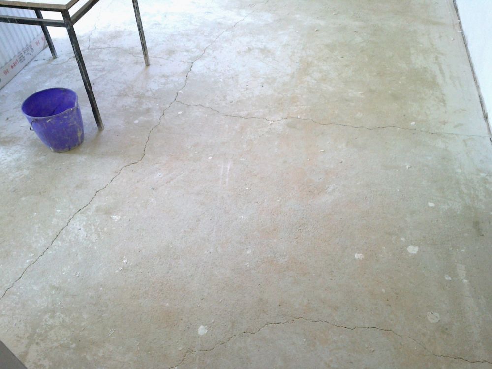

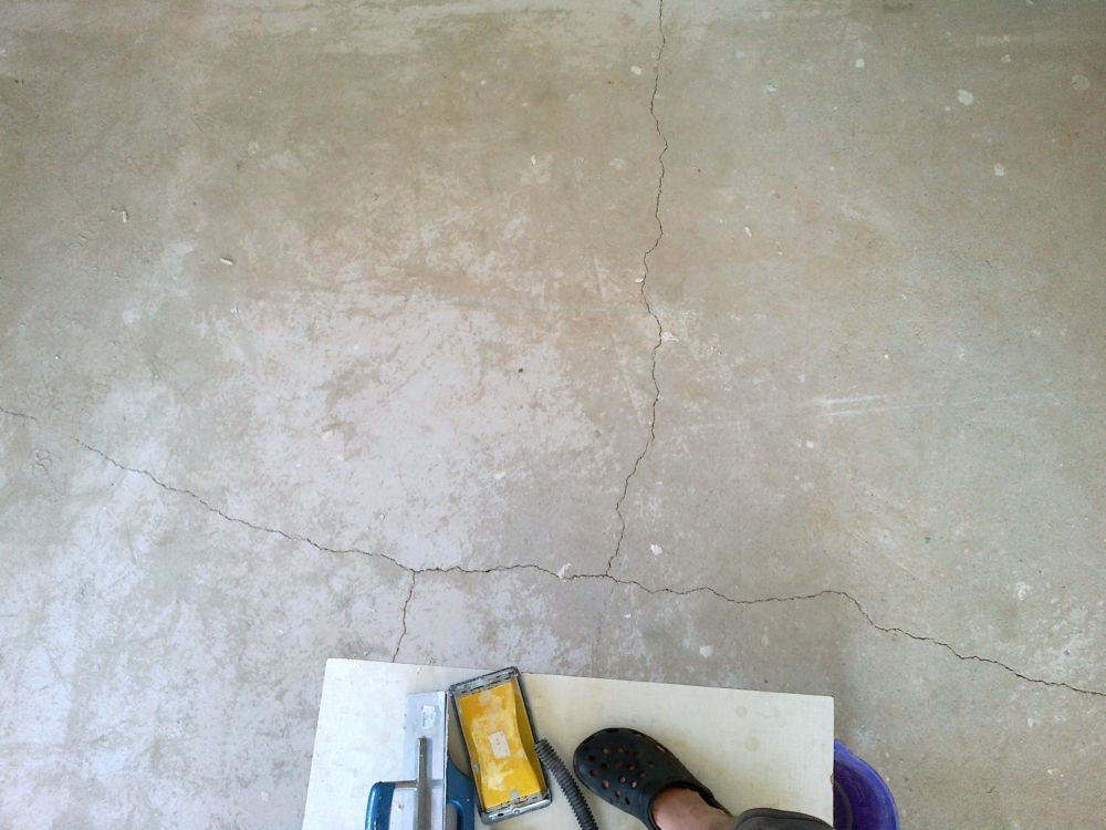

35 éves ház a régi aljzat betonra , kapott egy új réteg aljzat betont(5-6cm).A falak közepétől kiindulva miliméteres repedések a helyiség közepe felé , középen agy kis sziget.Falak mentén körbe diletációs csík.Járolapot szeretnénk lerakni.Ennek javítása lehetséges e , vagy újra kell betonozni?A betonban fűtés cső , villany stb.Elég e ha kiöntöm a repedéseket (Mapei -Eporip) plusz aljzat kiegyenlítő?Számíthatok e arra , hogy megrepedezik a lerakott burkolat?

Arra gondolok (persze egyáltalán nem biztos), hogy a terület közepe felé mutató repedések a beton megsüllyedésére utalhatnak. Az emelkedés sem kizárható, de az külön érdekesség lenne. Itt a szabályosság a furcsa, ha össze-vissza lennének a repedések, akkor kivitelezési hibára tippelnék. A talajmozgások és talajvizek miatt később is kialakulhatnak hiányok, lyukak egy kész beton alatt, ami addig nem okoz problémát, amíg a betonozott felület egyben van és megfelelő a tartása. Az külön érdekes, hogy egy kis sziget áll ki a beton közepén, ez biztos nem hőmozgás eredménye. Nem tudom valójában mi okozhatja, csak következtetek, de ha tovább folytatódik, újabb repedések keletkezhetnek. A megkötött betonhoz nem köt az új beton, így viszonylag könnyű felszedni a felső réteget.
Ez így egy találós kérdés, nem lehet tudni mikor mi fog következni, reped tovább, vagy megáll ebben a helyzetében. Minden esetre van némi kockázata erre burkolatot rakni. Feltételezem, nem először betonoztak, keverési arány megfelelő volt és a beton nedvesen tartása sem maradt el. Mert ezekből is el ehetne indulni, de ez is csak találgatás.
A beton egyébként erős, nem pereg, nem porlik? Esetleg néhány fotó, hátha valaki már találkozott ilyennel konkrétan.
A betonhoz használt kavics lehet a hunyó(0-4).A keverési arány megfelelő volt , viszont lehet túl híg beton lett keverve.A beton felülete enyhén porlik.
Hát ez érdekes. A repedések egyenletes hézagúnak tűnnek, így nem süllyedésre utalnak. Elsőre azt mondanám, hogy túl sok idő telt el a keverések között, vagy túl meleg volt és ezért a keverések közötti időben megkötött annyira a beton, hogy már nem tudott egybe kötni a következő menettel. De ez csak az elsőként beugró ötlet a látványra, lehet köze nincs az igazi okhoz. Olyan a beton, mintha száradáskor összement volna a beton. :? Tanácstalan vagyok. :oops:

A fotók alapján tipikus hibákat látok. :( :?
1. minél vékonyabb a beton vtg. annál hajlamosabb a repedésre, felpördülésre, a laikus számára, érdekes módon szinte úgy viselkedik mint a fa, ez a "hajlam"úgy 8cm felett kezd lecsillapodni.
Az UKRÁN cement kifejezetten ilyen. Nem rossz tömegbetonnak, de vékony betont nem szabad készíteni belőle semmiképp (4...-10cm)
2. minél vékonyabb a beton vtg. annál igényesebb az un. utókezelésre. A keveréssel megkapja a kristály rácsához szükséges vizet, de ez részben, mert lefelé száraz alap, másrészt nagy a felület, elpárolog. Egy vékony beton szinte locsolhatatlan, mert, 5-10perc múlva újra szürkül a felülete, azaz ismét permetezni kellene(!)
Ezt fel lehet oldani azzal, hogy 4-6 óra múlva az elkészülte után gondosan, de mindenhol lefóliázom. Másnap alá "slagozok" és mindent megtettem, hogy jó legyen.
3. minél vékonyabb a beton vtg. annál érzékenyebb a cement mennyiségre (belső feszültség, deformációra való hajlam) és a víz-cement tényezőre (minél vizesebb annál hamarabb kezd el repedezni, vékony rétegnél szinte földnedves beton a megfelelő, az is feladja az un. cemen-tejet a simításhoz vagy én szórok a tetejére cementes homokot, ahogy haladok és az húzom le folyton-folyvást, egy ilyen, szinte saját levében lehúzott felület annyira "vízzáró lesz", hogy az alsó rétege nem tud kiszáradni, megköt tisztességgel.(Nincs vízzáró beton, nem létezik, azért tettem idézőjelbe).
4. Itt azt is látom, hogy a cement túl lett adagolva, de meglehetősen. Azt is látom, hogy nem volt nedvesen tartva és nagy valószínűséggel nem menet közben és folyamatosan lett elsimítva, hanem később a kötését megzavarták.
Ha előbb ráakadok a problémára, Nem javasoltam volna a kerámia lapburkolást, mert az is meg fog repedni, miért ne tenné? Az is rideg, húzószilárdság nélküli anyag, ugye?
Lehet pvc_padló vagy legfeljebb stick_mozaik padló, tört un. nova_padló, de max. 10*10 es kerámia lap, minden más néhány év alatt meg-meg reped itt ott törvényszerűen...
A fenti kitételű technológia betartása mellett már egy 20*20*4-es padlóháló is "csodás" megoldás lett volna. :)
Ha még nem késő, a dologról ezeket gondolom... :(
