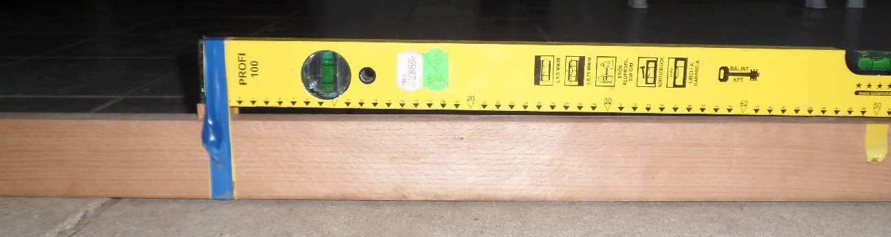

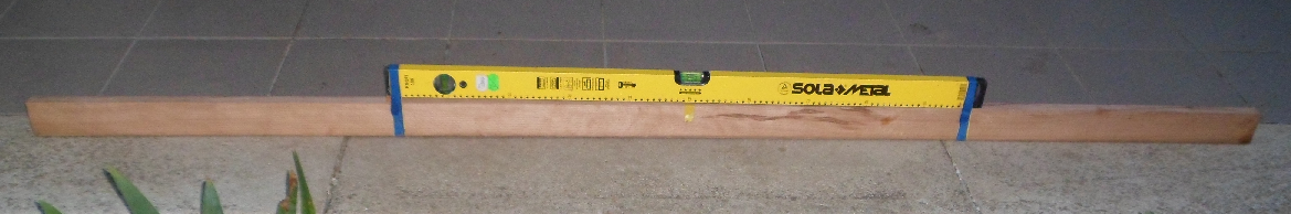

A lejtése a csöveknek 1-1,5%, azaz 1 méteren 1-1,5 cm. Ezt egy méteres, vagy 50 cm-es szintezővel és egy egyenes léccel tudod megoldani. A léc és a szintező egyik vége közé bevágsz egy 1-1,5 cm-es távtartót (a félméteres szintezőnél ennek a felét) és akár szigetelőszalaggal összekötöd a kettőt. Akkor jó, ha a szintező vízszinteset mutat és a távtartó a lejtés felé mutat, esetedben a D pont felé.

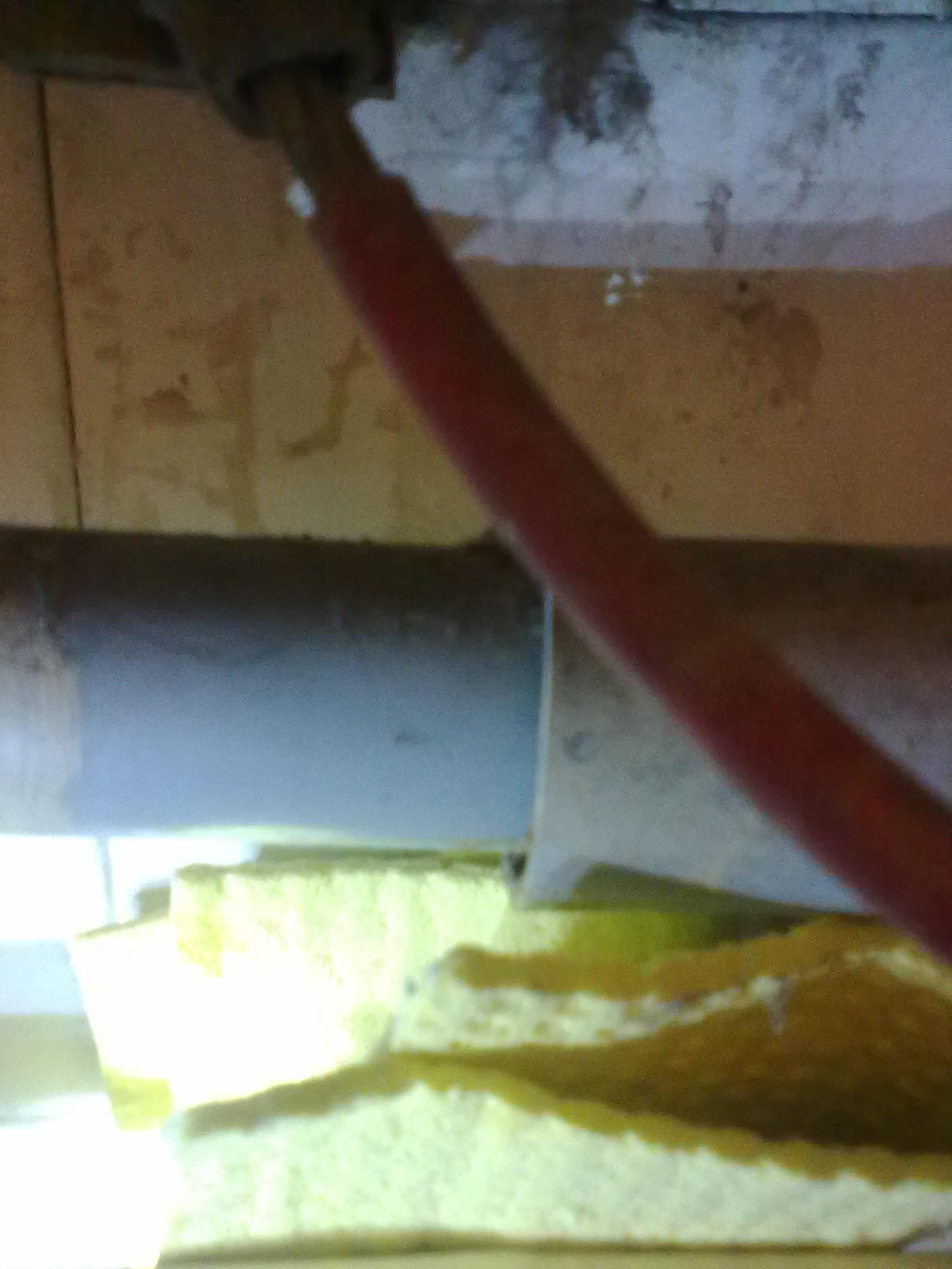

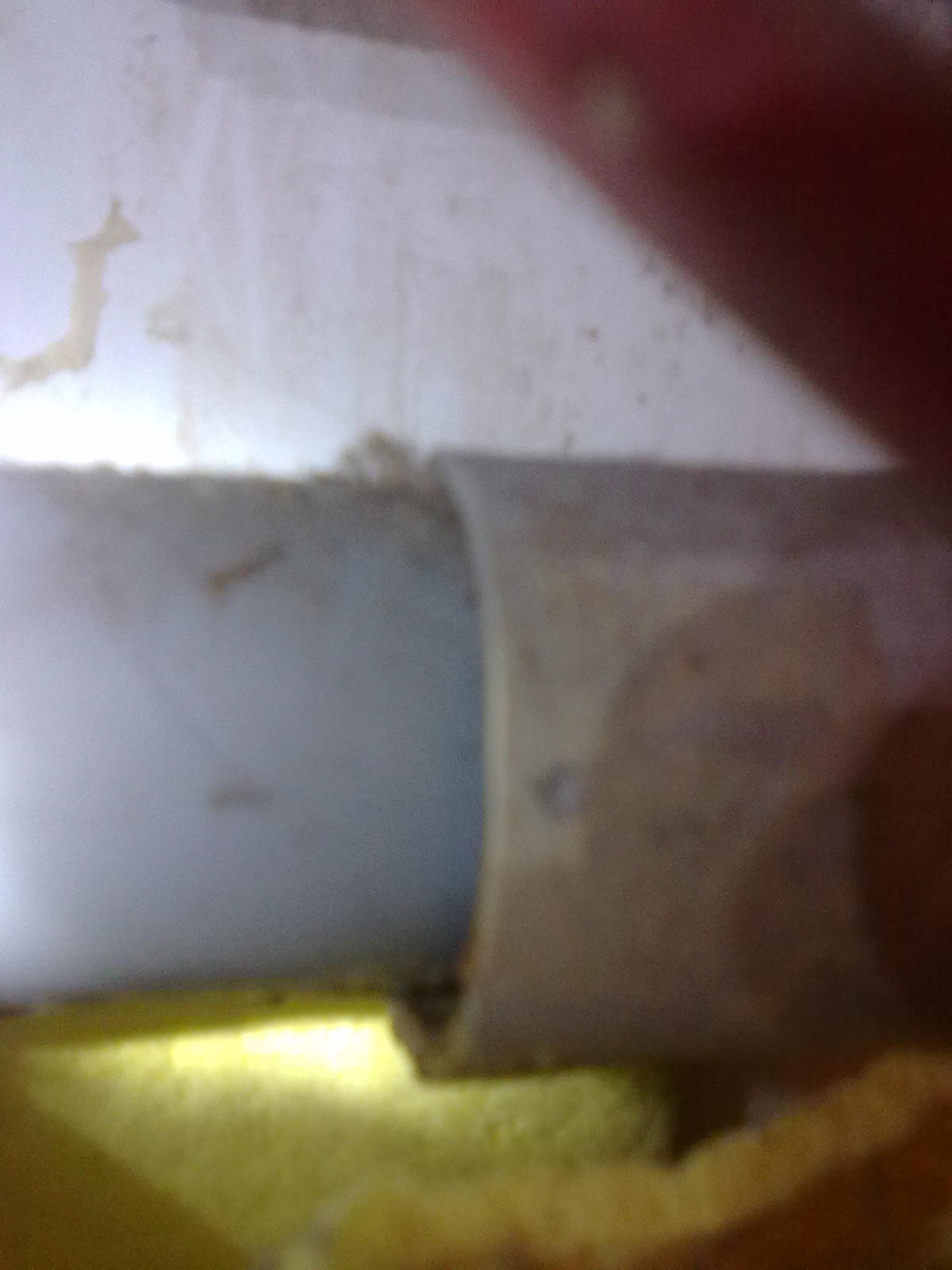

Albérletben lakom és azt vettem észre, hogy a csap szennyvízcsöve úgy van bevezetve a fő csőbe, hogy először egy 33mm-es cső (külső átmérő) fut, majd az csatlakozik be egy 40mm es (külső átmérő) csőbe, de mindenféle menet, vagy bármi nélkül. Ha nagyobb mennyiségű vizet engedek le, akkor ugye nem tud rendesen lefolyni és a nagyobb csőből visszafolyik a kisebb felé, így ki a fürdőbe. Hogyan lehetne ezt "orvosolni"?
A csatlakozásról mellékelek képet:
Első körben szólni kellene a tulajnak, hogy csináltassa meg. Amennyiben nem hajlandó, valamilyen szaniter tömítő-ragasztóval töltsd ki a két cső közötti rést, de előtte egy amennyire tudod töröld ki tiszta, vagy folttisztító benzines ronggyal. Ezt egy kisebb csavarhúzóval be tudod tömködni és körbe törölni, hogy ne a koszhoz ragadjon a tömítőanyag.
