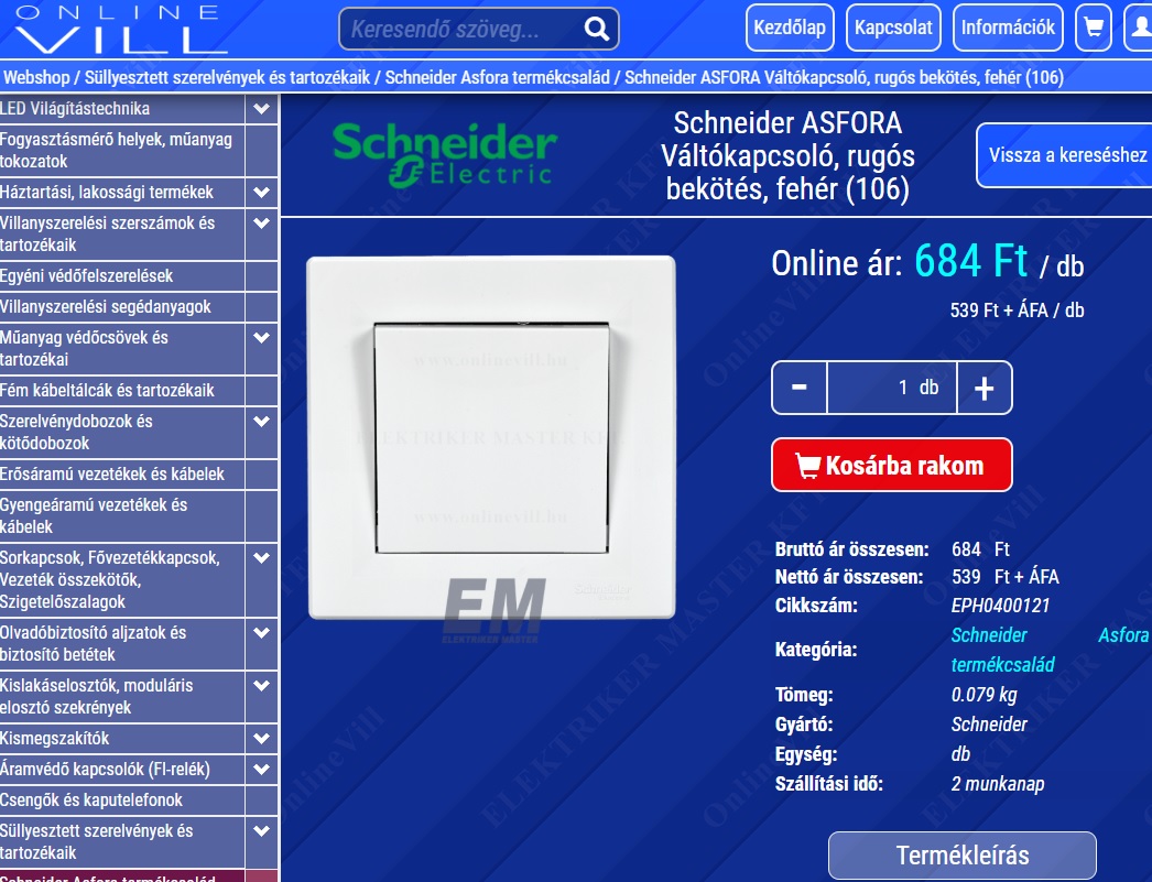

Kinek van ötlete, milyen kapcsolót tegyek fel, ami jól is néz ki meg olcsó is?
Egyenlőre ezen gondolkodom:
https://www.onlinevill.hu/termek/schneider-asfora-valtokapcsolo-rugos-bekotes-feher-106/
