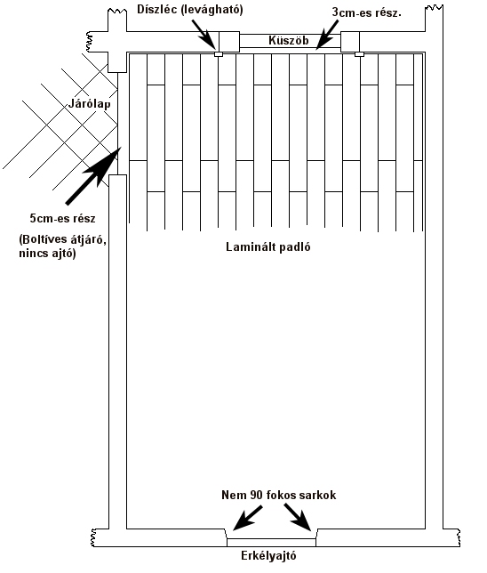

Hamarosan laminált padló lerakására szánom el magam, de lenne pár kérdésem ezzel kapcsolatban:
1. A mellékelt képen a küszöb előtt mi a megoldás arra, hogy ne legyen nagy hézag? A küszöb alá nem tudom csúsztatni a padlót,
Vettem már véglezáró profilt, de az nem takar el ekkora rést. Ha meg a lapokat beljebb csúsztatom azon a részen, akkor nem lesz
összhangban a többivel. Mi ilyenkor a megoldás?
2. Az ajtószárfától is ugye kell tartani az ajánlott 1cm-es diletációs hézagot, azt a részt mivel lehet takarni? Színazonos szilikonnal nyomjam ki?
3. Mivel panellakásról van szó, (mondanom sem kell) a falak nem teljesen egyenesek (finoman szólva). A szegélyléceket milyen módszerrel érdemes feltenni?
4. Az erkélyajtónál a sarok még szemre sem 90 fokos. Itt farigcsálásra lesz szükség mind a padlót, mind a szegélyt tekintve. Mert gondolom a szegélyhez való
sarokelem ilyen esetben nem használható (?).
A segítséget előre is köszönöm.
1., Gondolom az ajtó felőli oldaltól kezded a lerakást, ezért csalj egy kicsit az indulóelemmel és vágjál le akkora részt a falnál lévő elemekből, hogy a küszöbnél pont méretes legyen. Egy kis veszteséged keletkezik, de hibátlan lesz a küszöb beugrásánál, az eltérés meg nem lesz feltűnő az egész szálakhoz képest.
2., a dilatációs hézagot mindenhol tartani kell, a standard színekhez lehet kapni színazonos szilikon fugázót.
3., padlóra fektetve, DE a falhoz rögzítve, így a padló tud alatta mozogni.
4., marad az egyéni kivitelezés, "farigcsálás". Ehhez jó segítség a fejező körfűrész, vagy lyukfűrész. Érdemes hulladékanyagon kipróbálni a megfelelő szögbe vágást.

Köszönöm a gyors választ!
Sejtettem, hogy ez lesz a megoldás, mármint mindegyik lapból vágni kell, így kicsit macerásabb, de a végeredmény a fontos.
A szegély rögzítéssel kapcsolatban az rendben, hogy a falra kell tenni, de kicsit egyenetlen falnál melyik rögzítési mód az "ideális"?
Három féléről hallottam, a tartókapcsos/bepattintós módszer, a közvetlen falhoz csavarozás (nem túl szép, mikor látszik a szegélyen a csavar)
és a ragasztás. Jelenleg padlószőnyeg van a szobában és behúzószegély, ezzel is lesz kis gond, mivel az 5cm magas, a laminált padlóhoz való pedig 4cm-es.
Ha nem sikerül szépen leszedni (ami valószínű) még a falat/festést is javítani kell majd... No de egyszer biztosan kész lesz. :)
Szerintem a tartókapcsos/bepattintós a jobb megoldás az esetedben, a ragasztás egyenes felületen lenne használható. Ha nagyon elállna a faltól, kis sziloplaszttal kinyomhatod a rést. A tapéta szegélycsík biztos leszedi a fal felületét, de egy kis gletteléssel és festéssel szépen eltüntetheted. Még a lerakás előtt javítsd ki a falat, akkor még jól hozzáférsz. Nagyon jól használható glettanyagokat lehet kapni, könnyen és szépen lehet vele dolgozni, pl: Masterplast.
