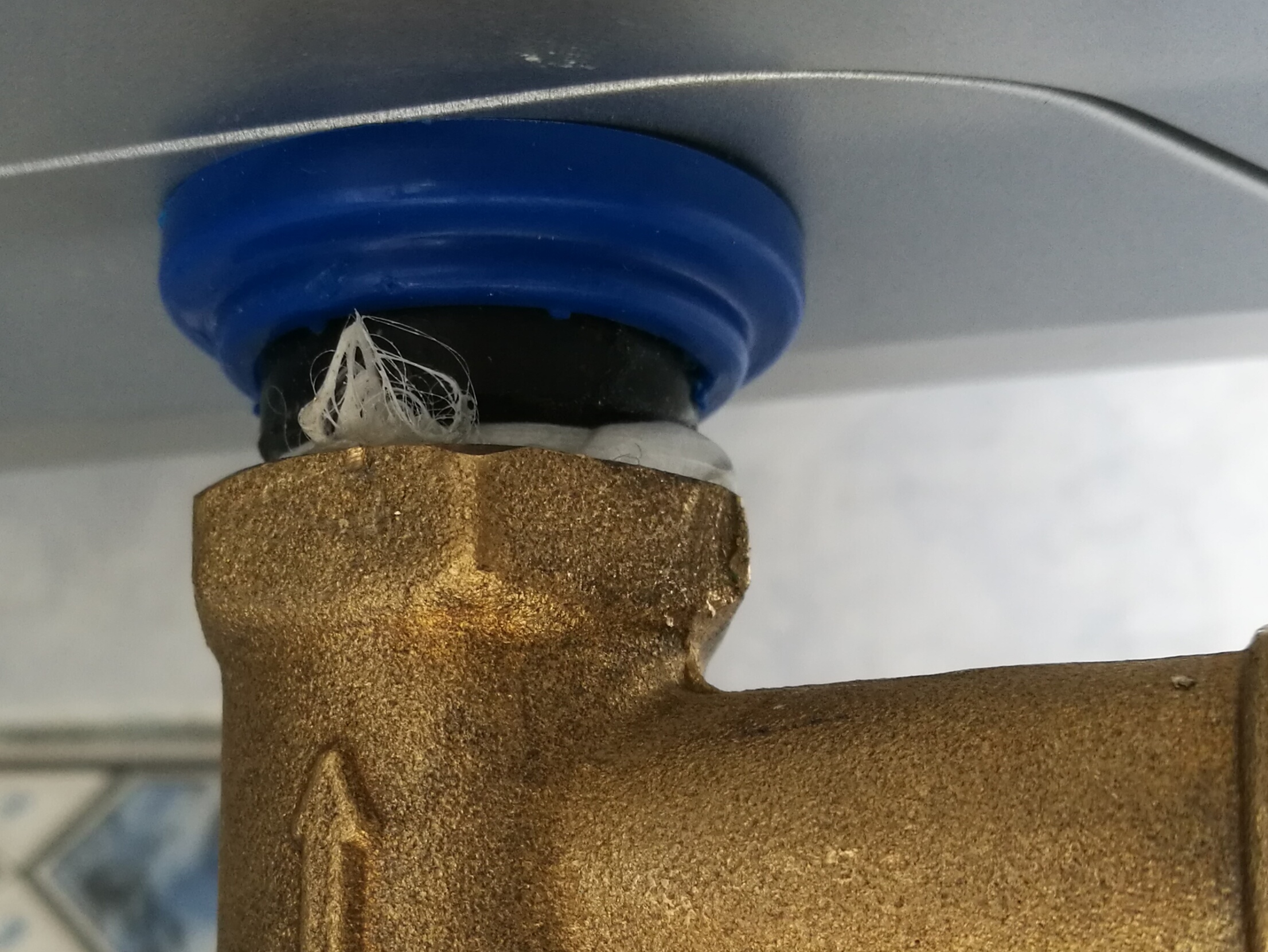

Az egyik a biztonsági szelep használata. Nem csöpög a drága, egyáltalán. Lefelé áll, ahogy annak lennie kell. Abszolút nem kell nyitogatni vagy néha tegyük ezt meg?
A másik. Olvastam, hogy melegítés közben előfordulhat, hogy a biztonsági berendezésnél csöpög. Nálunk melegítés közben (lehet alapesetben is) a készülék hideg vizes kimenete és a cső találkozásánál tűnik fel 1-2 vízcsepp. Nem folyt le, csak ott megállt. Normális ez? Köze lehet ennek a nyomáshoz? Érdemes ezért szakembert hívni?
Köszönöm a választ!
Nem baj ha nem csöpög, nem kell nyitogatni, de havonta 1x lehet.
A csatlakozásnál levő szivárgás miatt elrohadhat a csonk, én javítanám.
Eco: lényege a spórolás, minimum 1 hétig tanul. Ha növekszik a víz használat, emeli a hőmérsékletetet. Kikapcsolásnál újra indul a tanulás.
