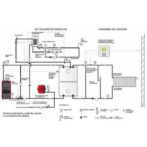

Adott egy zárt rendszerű fűtésrendszer melyet jelenleg egy kb. 2 éves Viadrus U22C/D 5tagos vegyes tüzelésű kazán hajt meg. Jelenleg nagyon úgy érzem abszolút nem hatékony a rendszer ha leég a tűz hamar kihűl!
A kazán egy hátsó helységben van elhelyezve, ahonnan vastag szénacél roppantós technológiával egy helységen keresztül van eljuttatva a házba ahol van egy hőelosztó és onnan minden egyes radiátor be van kötve. Pontosan a hőelosztón túl hét lapradiátor a hőelosztó előtt közvetlenül a vastag cső "megcsapolva" 2 lapradiátor. A radiátorokon nincs termosztát! A radiátorok 1 évesek.
Na most azt tervezem, hogy beépítek a rendszerbe egy 1000l-es puffertartályt.
A Kérdésem megéri e a fenti rendszerbe építeni egy puffertartályt?
Ha igen milyen módon tegyem azt?
Többen azt állítják ha berakom 3 napig is 40 fokon tudja tartani a radiátort. Igaz ez?
Milyen szükséges eszközök szükségesek még a puffertartályon kívül?
Köszönöm válaszotokat!!
A kazánod 29 KW teljesítményű, így ökölszabály szerint 1500 l-es puffertartály illene hozzá (kazán KW x 50 l. puffertérfogat). A puffert lehetőleg a kazán mellett helyezd el és a pufferből menjen az elosztóba a melegvíz.
Kérdéseidre rövid válasz:
1., igen, ha a leírt célt veszed figyelembe, de akkor is megéri, mert a puffer felfűtésekor nem kell visszafolytani a kazánt, így gazdaságosabba üzemel és kizárható a kátrányosodás is.
2., ezt már megbeszéltük, olvass kicsit vissza a fórumban, de segítségedre lehet ez a weboldal:
http://www.puffertartaly.hu/
3., Ez így értelmetlen, mert függ a külső hőmérséklettől, a ház hőigényétől, a beállított benti hőfoktól, a puffer méretétől és a puffer hőmérsékletétől. Elvileg nem elképzelhetetlen, de lehet nem abban az időpontban, amikor igazán szükséged lenne rá, hanem csak átmeneti időszakban.
4., ezt is kiveséztük szerintem, olvass kicsit vissza. Ha nem találsz meg minden szükséges infót ebben a témában, nézd meg a fűtésszerelés házilag témát.
5Astra scema mon compl-500x500.jpg (40.97 KiB) Megtekintve 21033 alkalommal.
A kazán típusa nem annyira fontos, a bekötés módja lényeges.
