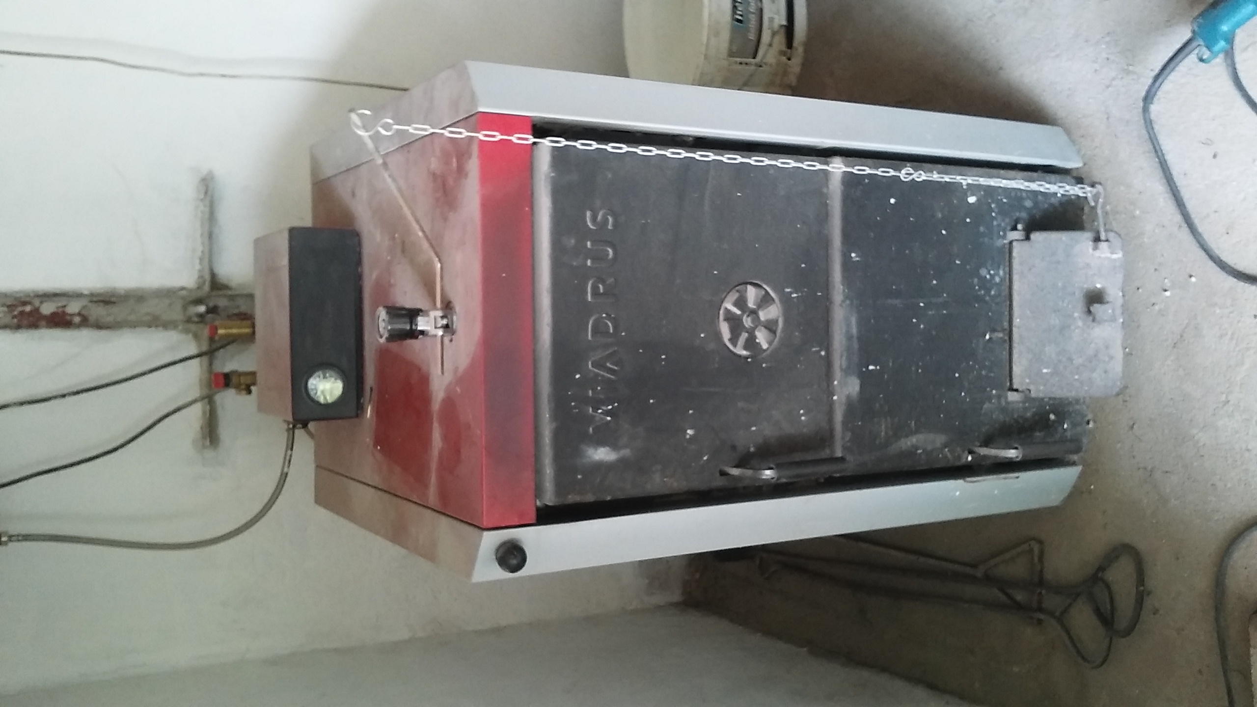

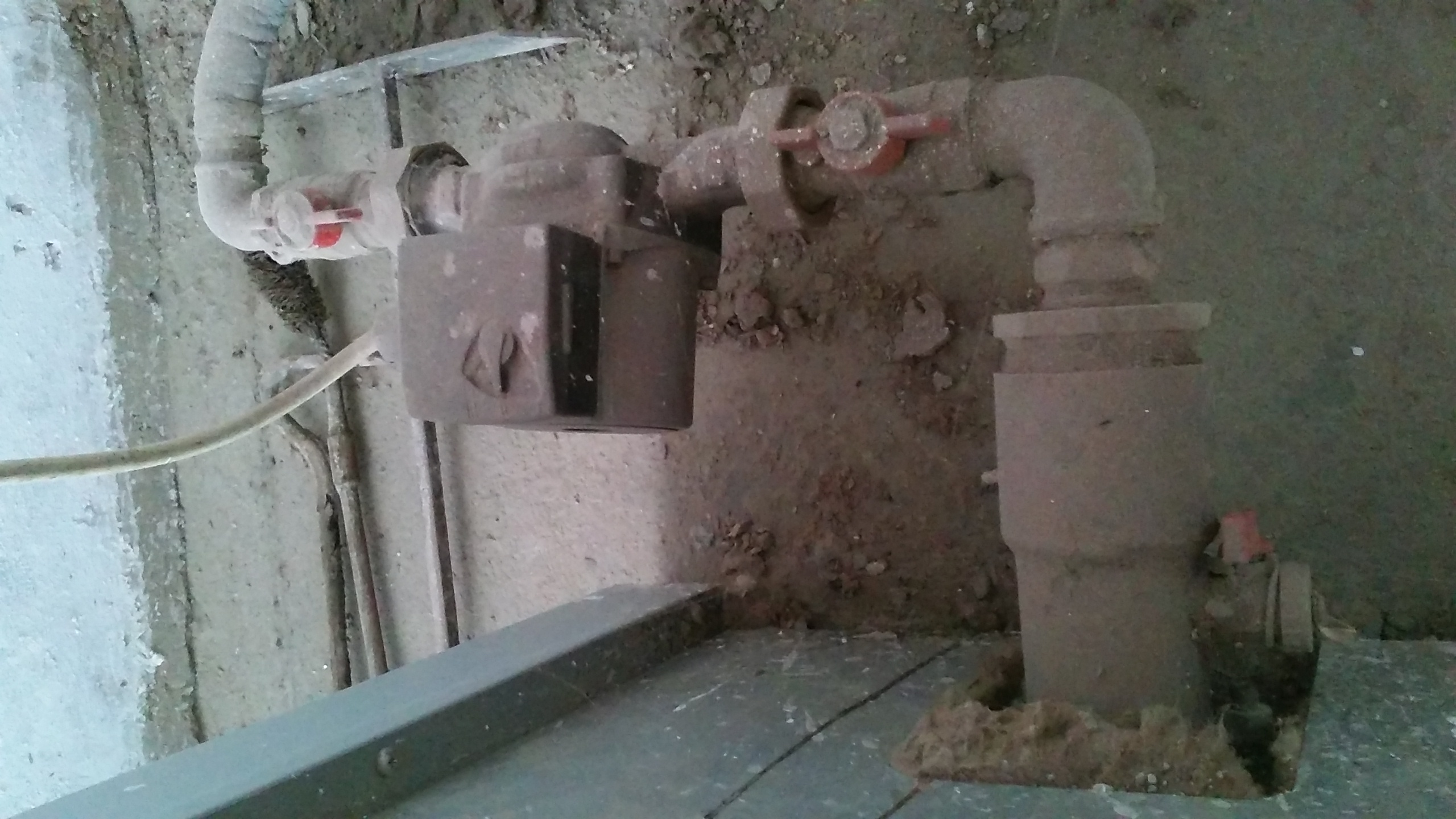

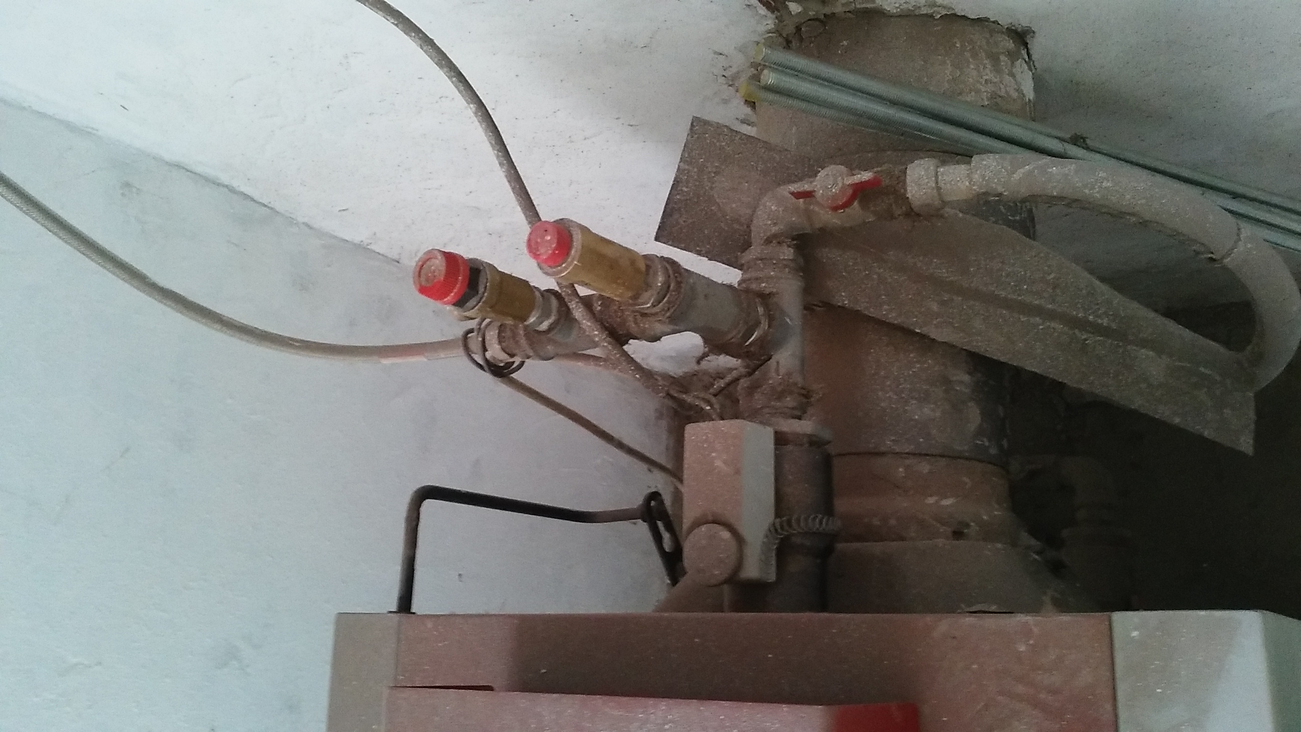

Kedves tagok!
Szeretnék segítséget kérni,mert már annyit költöttünk a fűtés rendszerre,hogy... de még mindig baj van vele...A kovetkező a problémánk eleinte rendszeresen ami napi szintet jelent( ha nem egy nap többször is) légteleníteni kellett a radiátorainkat.A szerelő kitalálta,hogy vegyünk egy légtelenítő szelepet ami majd megoldja a problémánkat hát nem jött be...akkor biztos kicsi a kiegyenlítő tartály...vettünk egy nagyobbat.Ez sem oldotta meg a dolgot.Akkor nincs más meg kell csinálni az eddigi nyitott rendszert zártra persze ahhoz is kellett venni pár dolgot....A jelenlegi problémánk már nem a napi szinten történő légtelenítés mert az megoldódott a zárt rendszerrel,janem az hogy irdatlan mennyiségű fát eltüzelünk és mégsincs bent 20-21 foknál több...A fűtött légtér 80 négyzetméter plusz már raktunk fel a garázsban is két radiátort hogy több legyen a víz.A kazán 25 kw-os.Vékony "műanyag"csövek vannak a falban.Kérem aki tud valami okosat az segítsen.Előre is köszönöm.

Hát a helyzet az hogy már az elejétől kezdve baj van a hatásfokkal...mindegy milyen fát teszünk rá és mekkorát pl reggelre sose marad parázs,csak akkor ha totál elzárjuk neki a huzatot.De sajnos az a baj ezzel hogy tiszta kátrány lesz tőle.De mondjuk amióta megvan a kazán azóta kátrányosodik...nem győzük róla leégetni.Gondoltuk hogy túl nagy lehet esetleg a kazán és kevés a radiátor ami kevés vizet eredményez és lehet hogy puffertartályt kéne beszerelni,csak most már ha lehet szeretnénk biztosra menni mert ez a vedd meg ezt vedd meg azt és találgassunk módszerből kezd elegünk lenni.Köszönöm a segítséget!
Úgy tűnik inkább kicsi a kazán teljesítménye vagy túlhűtött, mivel nem tud elég melegvizet adni a fűtési rendszernek.
Van kazánvédő thermoszelep a kazán előtt? Ennek az a feladata, hogy ne engedje a kazán vízkörét 60-65 C°alá süllyednie, így a kazán és kémény nem kátrányosodik, a kazán jó hatásfokkal dolgozik. A túlhűtött kazán rossz hatásfokkal működik, nem tud elég melegvizet szolgáltatni a rendszernek.
A puffertartály akkor hasznos, ha a kazán teljesítménye nagyobb, mint amit a rendszer kíván és a felesleges hőt a pufferben tárolja. Másrészt a kazán folyamatosan maximális teljesítménnyel és hatásfokkal üzemelhet, nem kell a fűtési rendszerhez igazodnia, nem kell lefojtani miatta.
Nincs olyan szelep beszerelve,de pontosan mit is jelent az hogy túlhűtött?Nekünk nincs rákötve a hideg víz a kazánra,mi évente egyszer töltjük fel és azt a vizet melegíti illetve forgatja.A radiátorok gyorsan melegednek és le is adják a hőt,de valahogy még sincs olyan meleg bent mint kéne.Van egy termosztát ami a víz hőfokát mutatja és van még egy csőtermosztát ami a keringetőt kapcsolja 40 fokos víznél.És van még egy termosztát szerű valami amivel azt állítjuk hogy 70 fokos víznél vegye el a levegőt tőle automatikusan. Pl anyuéknál süllyesztett megoldással van megoldva falon kívüli vascsövek vannak és nagyobb teret fűt jóval (kb 180 négyzetméter) és egy hét alatt sokkal kevesebb fát fűt el mint mi.Bocsánat nem értünk mi a kazánhoz meg ilyesmihez azért kérdezünk és írunk le mindent amit megfigyeltünk.
