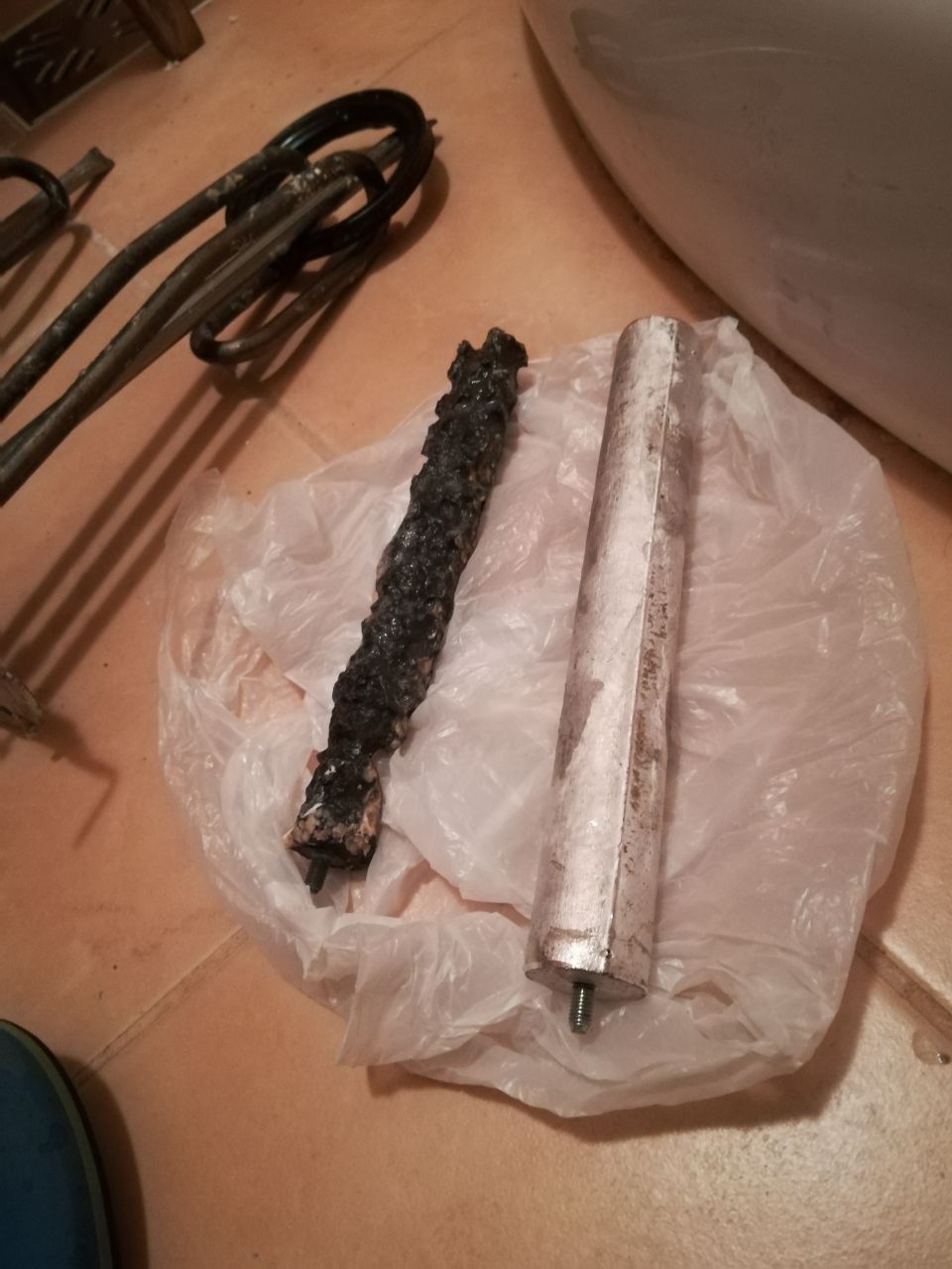

5 ev utan az anod meg egesz jo volt?, de kicsereletem, ha mar vettem
