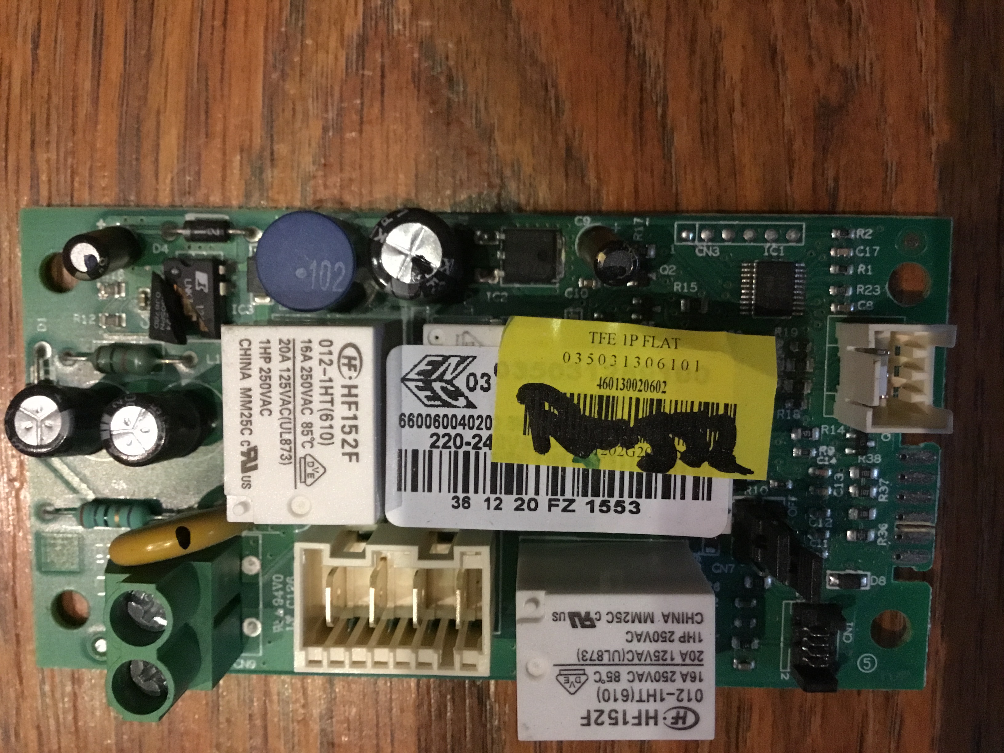

Sziasztok! Nekem egy Ariston VLS80 -as villanybojlerem van, immár negyedik éve. Tegnap sajnos olyat produkált, ami előtt értetenül állok. Tegnap délután hazaértem a melóból, még minden rendben volt, aztán pár órával később feltűnt, hogy túl sötét a kijelző. Olyan, mintha ki lenne kapcsolva, a bekapcsoló gombra nem reagál. Végignéztem a firelét, illetve megnéztem, hogy a hálózati aljzatban ven-e áram. Nos áram van, de bekapcsolni nem akar. Van valakin ek ötlete, hogy mi baja lehet?

Ez sajnos vezérlő elektronika hiba, amit gondolom már sikerült javíttatni. Ha mégsem, tudok segíteni!

Hasonló problémánk van mint az előző hozzászólónak! Egyik pillanatról a másikra nem működik a bojler (Velis VLS 100). Reggel még ment, este már nem. Szétszereltük, kipucoltuk, fűtőszál, fűtőbetét rendben van. Az elektronikával lehet gond. 2 kondenzátor cserélve lett, most sem működik. Mi lehet még a gond???
Általában az ic szokott elfüstölni. Én cserélni szoktam, javításához nem értek.
Biztos bután fog hangzani a kérdés, de mi az az ic? :)
Integrált áramkör. Soklábú fekete alkatrész.
https://www.google.hu/search?rlz=1C2GGR ... VWVmOzSULM:
A jumperek alatt a bal alsó sarokban az a picike? Ilyet lehet kapni egy mezei alkatrészboltban, pl ahol kondenzátort árulnak?
Bocs a sok buta kérdésért, de örülök, hogy végre találtam valakit, aki ért hozzá! :)
Pont az ellentétes oldalon. A bojler javításhoz érték, a panelt cserélni szoktam!
