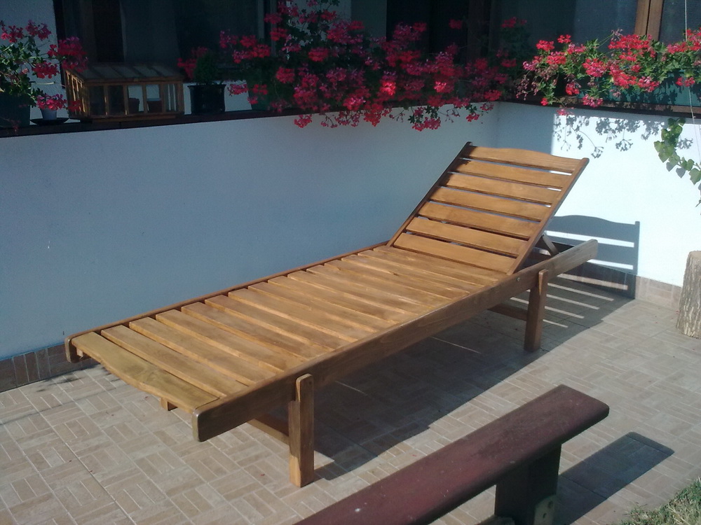

Tavaly barkácsoltam fából egy napozóágyat, aminek a két hátsó lábára, a könnyebb hordozhatóság végett, szeretnék két fakereket felszerelni. Én maximum 10-13cm átmérőjűekre gondoltam, de nem találok sehol valószínű, hogy rossz helyen keresgélek. Sajnos szerszámom nincs, hogy sk csináljam meg. Kérem, hogy segítsetek esetleges címekkel.

Jól néz ki, miből készítetted és nagyjából mennyiből jött ki?

Pontos összeget nem is tudok mondani, de valami ilyesmi volt. A két oldal illetve a végtagok fenyődeszkából (870.-), a lábai hulladék keményfából( 650.-) a fekvőfelület az Ikeában kapható ágyrácsból (1900.-), vizesbázisú lazúr és rá két rétegben szintén aqualakk (?) valamint megerősítésként pár darab sarokvas és facsavar (620.-). Tehát ez cca. 5000.- forint anyagköltség, A "munkaidőmből" meg, mivel abból annyi van mint a tenger, hát kitelik.

Ügyes munka!
