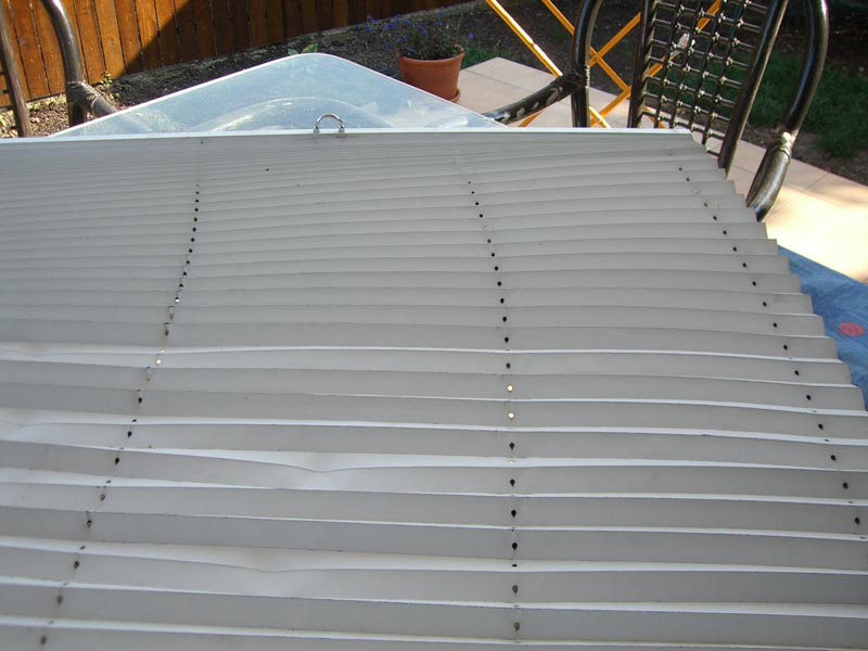

Újra kellene fűznöm a pliszé redőnyömet, de fogalmam nincs hogy kell.
Elvittem megjavíttatni, de 20 ezret kérnének érte, amit én soknak tartok. SZóval most én kínlódnék vele. Köszi , ha segítetek. Zsuzsa
Konkrétan mi a gond? Mivel fűzzed, vagy hogyan fűzzed be?
Konkrétan az a gond, hogy kihúztam én idióta a zsinórt belőle, és most nem tudom, hogy milyen sorrendben fűzzem vissza. Amennyire emlékszem a két szélső sorba fűzött zsineg kifeszült, azon lehetett fel-le huzigálni a redőnyt, de mit kezdjek a belső két sor lyukkal?:) Áhhh:) Mondjuk az se ártana,ha tudnám, hol lehet ilyen zsineget venni. Köszi, ha válaszolsz. Zsuzsa
Ezt zsinórral húztad fel, vagy az alsó kis fogantyúval? Nézegettem a neten, de ott több féle van, nem tudom milyen lehetett a tiéd.
Fogantyúval.
Akkor arra tippelek, a két szélső zsinórt kell alul az ablaktáblához rögzíteni, ez adja a redőny futását, míg a két belső feltekeredik a felső tartóban. Ilyen zsinórt redőnyösöknél lehet kapni, ahol redőnyalkatrészeket is.
